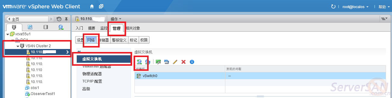

在vCenter主页面,点击“主机和群集”。
选择需要创建标准交换机的某一台主机,点击管理->网络->虚拟交换机。然后点击右边的带“+”的按钮,创建VSAN网络:

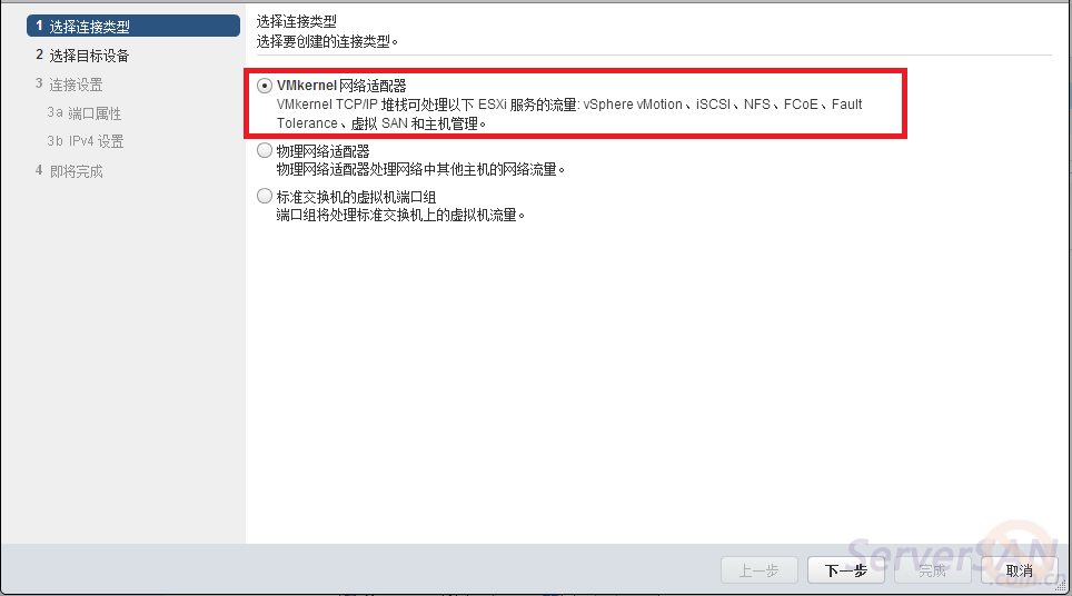

在下个页面,选择“VMkernel 网络适配器”:

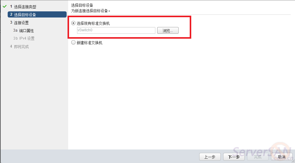

然后,选择一个现有交换机(当然,这个时候也可以选择新建一个标准交换机,但是,创建新标准交换机时,必须保证有一个未被使用的网卡做的这个新交换机的上连链路):

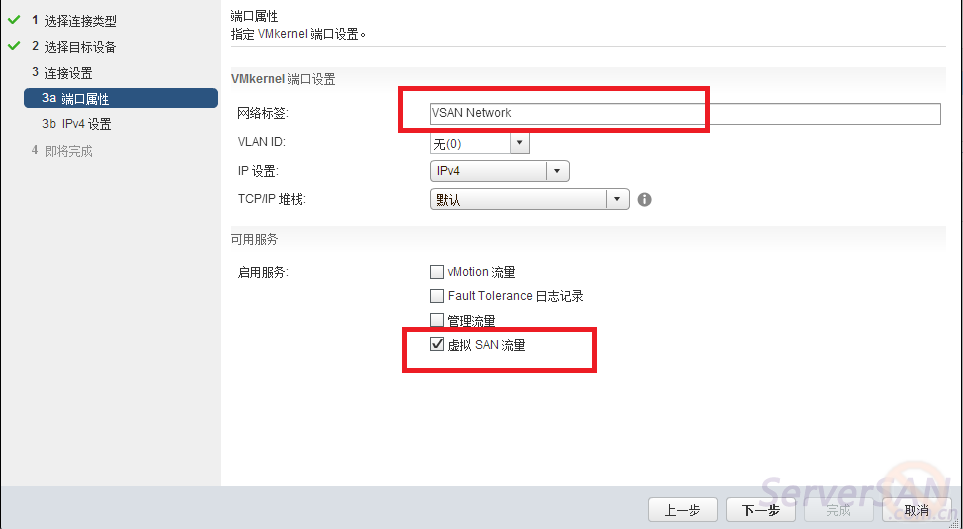

输入一个自定义的名称,然后必须勾选“虚拟SAN流量”

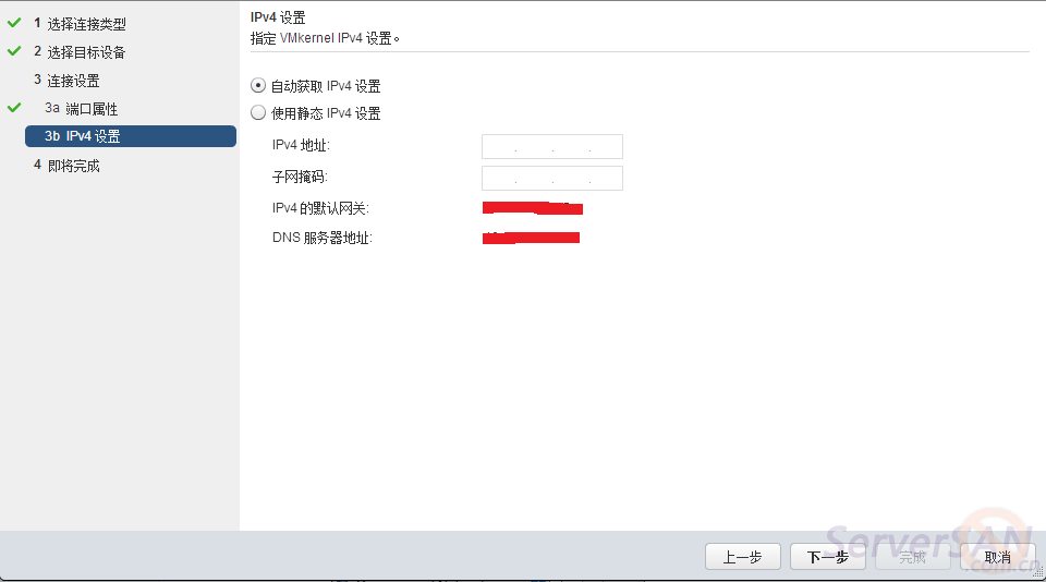

输入一个可用的IP地址和子网掩码,
点击下一步,再点击完成。

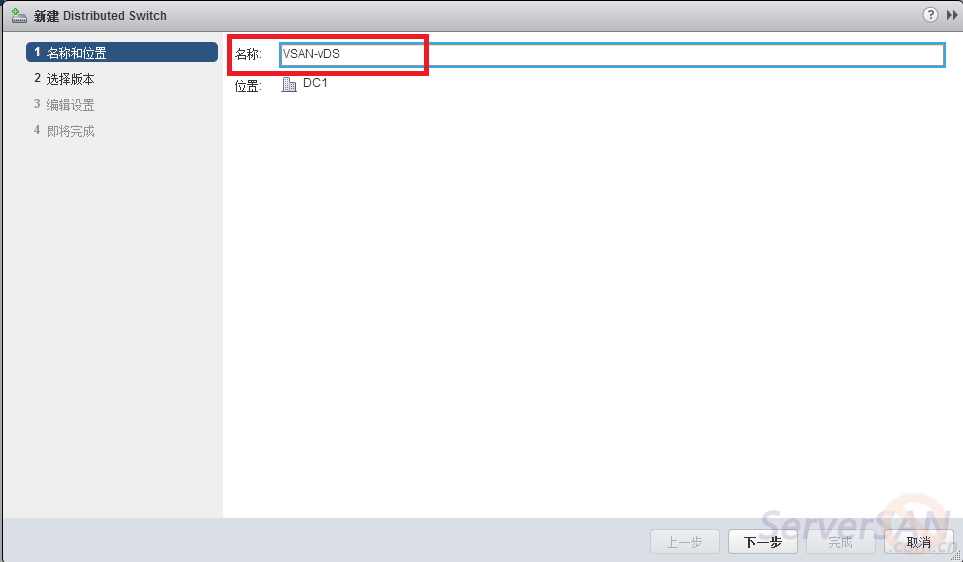

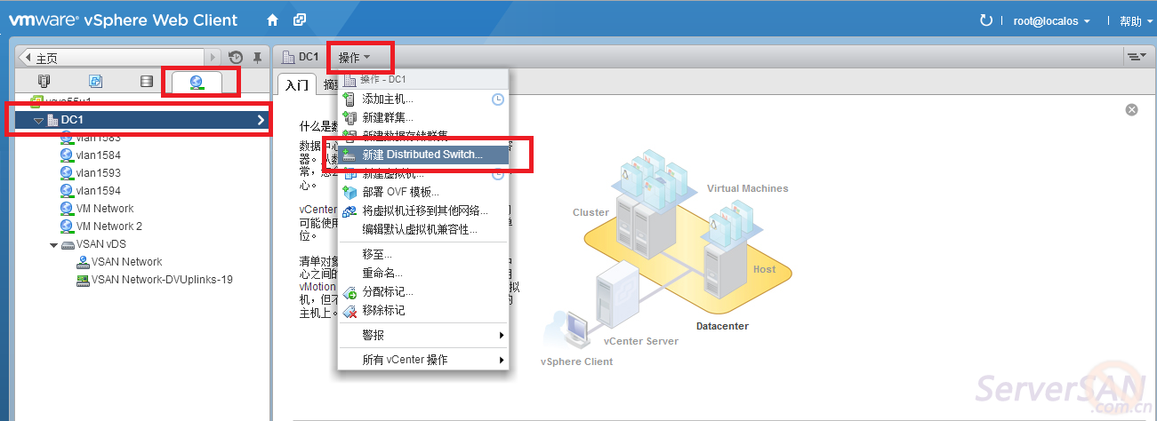

在vCenter主页,选中网络,再点击“操作”->“新建Distributed Switch”,如图所示:
然后,在弹出的页面中,输入一个分布式交换机名称:

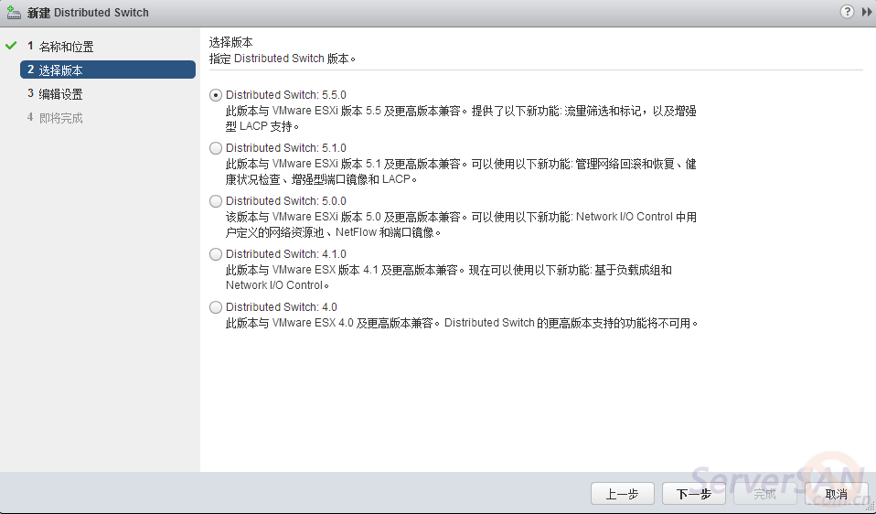

保持交换机的版本为默认的5.5.0:

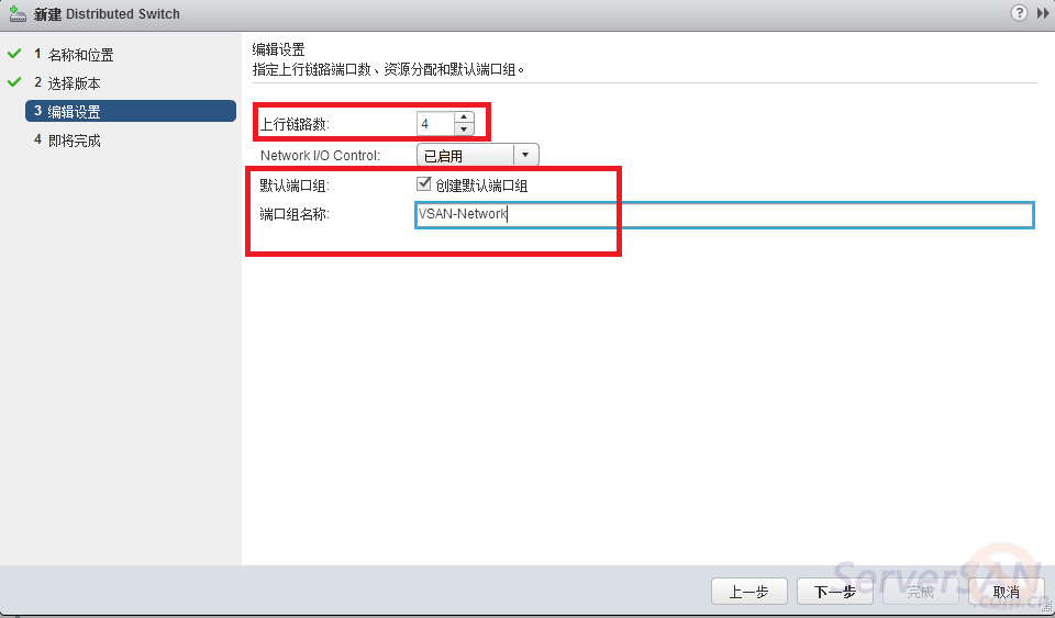

下一步,需要选择“上行链路数”。一般来说,每个ESXi主机需要使用一块网卡作为上行链路,所以,VSAN群集中有多少个ESXi主机,这台的上行链路数就应该设定为多少。这个数值与VSAN群集包含的主机数量完全相关。
然后,也可勾选“创建默认端口组”,输入一个自定义的名称。
这样,分布式交换机就创建好了。
