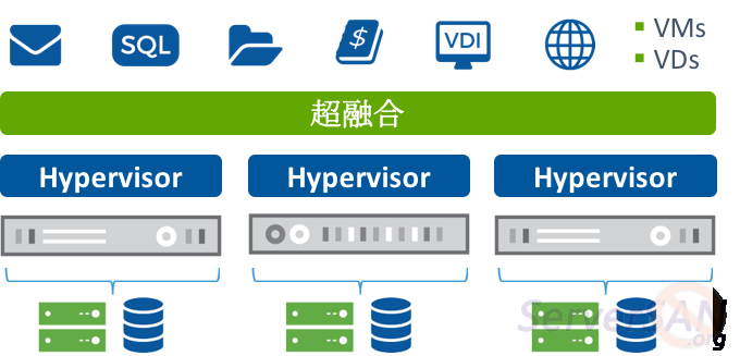

那么,如果将软件定义存储、网络和虚拟化平台打包,是不是就是超融合?从广义上来说是。因为这种方式将计算存储和网络都融合在了一起,每个节点都会有分布式的协议栈,并通过虚拟化平台将硬件资源池化,用户通过虚拟化平台对资源进行统一管理(如图2所示)。同时,可以简单地进行横向/纵向扩展。Gatner和IDC都是从这个维度上去定义超融合的:
Gartner:HCI是一种以软件为中心的体系结构,将计算、存储、网络和虚拟化资源(以及可能的其他技术)紧密集成在单一的供应商提供的一台硬件设备中。
IDC:超融合系统是一种新兴的集成系统,其本身将核心存储、计算和存储网络功能整合到单一的软件解决方案或设备中。
超融合架构
超融合架构
图2 超融合架构
从狭义上来说,这其实是融合系统的软件定义化,因为这里的定义是把“超”即“Hyper ”等价于虚拟化平台,即Hypervisor的缩写。但“超”更应该被理解为管理粒度,应该是以支撑业务需求的应用软件为中心,以虚拟机为管理载体的使用方式,存储/网络/计算不再是互为剥离的状态。对于最终用户而言,其面对的、需要管理的载体最好只是虚拟机,而不再需要考虑划卷之类的操作;所以,超融合架构给客户带来的不仅仅是管理上的简单便捷,更是对基础架构管理难度的降低。因此,我们会经常看到说超融合适用场景包括ROBO(远程及分支机构),除了部署/管理简单,另外一个重要的原因是不需要专业的IT人员作运维。超融合系统应该能够最大化降低对运维人员的要求,包括安装简单、配置管理简单,同时,在服务器部件或整机有故障时,能够利用图形化管理界面在非停机状态下实现快速的硬件更换。
