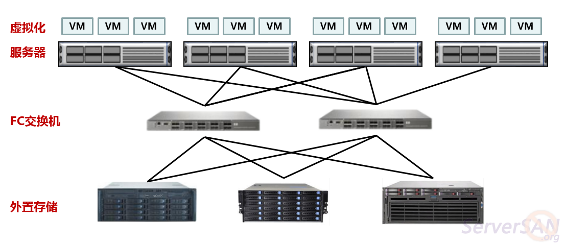

2003年左右,服务器虚拟化技术开始普及,以VMware为代表的虚拟化软件厂商引领数据中心由物理硬件数据中心向虚拟化数据中心转变。服务器虚拟化技术有效控制了数据中心内服务器数量规模的膨胀,提高了服务器的利用效率,并且,利用虚拟机迁移等技术大大降低了数据中心对服务器RAS特征的依赖。服务器虚拟化技术的大规模应用使得业务系统的部署呈现由Unix小型机平台迁移到x86 + 虚拟化 + 集中存储架构的趋势,x86刀片服务器 + 虚拟化 + 集中式存储阵列成为这一时期数据中心的主宰。主流传统IT架构如下图:
传统IT发展困境与面临的痛点
传统IT发展困境与面临的痛点
                              其要特点是:
1、X86服务器虚拟化已经得到普遍应用和认可。小机用户集中在部分金融、医疗、和制造业等客户,而且因为成本高昂、架构封闭、不易运维等痛点,也正在逐步切换至X86服务器平台。同时客户普遍使用虚拟化技术来提高可靠性和可用性,提升了服务器的资源利用率。
2、使用集中式外部存储。服务器本地没有存储能力,通过FC交换机连接至集中式存储,集中式存储的特点是通过双控机头或者多控机头连接磁盘柜,所有IO路径通过机头来控制。
3、以方案集成的形式交付。IT架构通常涉及众多厂商和品牌,设备种类多。通常由集成商做系统集成来交付完整解决方案,后续运维无法实现一个管理软件实现全部配置、管理、监控功能。
