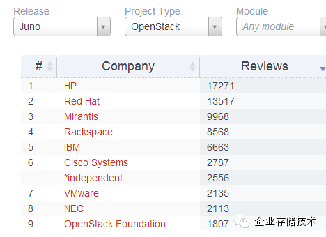

那么OpenStack呢?最初是Rackspace分享出来,然后有一段RedHat的投入较多,最近基金会里和社区里好像HP的力度最大。尽管众人拾柴,但OpenStack在还没有充分成熟的情况下,主导者就出现了变化。
在OpenStack IceHouse版本中贡献排名前十的公司如上图所示。红帽、IBM、HP、Rackspace以及Mirantis继续领先(引用自:http://www.openstack.cn/p1385.html2014年4月)
(Juno版本)HP和Redhat是一个级别,Mirantis,Rackspace,IBM是一个级别。后面的差距都已经有点大。(引用自:http://www.chenshake.com/chat-openstack-contribution/2014年8月)
而开源组织、行业标准联盟面临的一个问题是:各方面利益的制衡。作为一个存储人,这一点我觉得在SNIA身上就比较明显,OpenStack也有类似的情况。我已经不止一次听到UnitedStack的兄弟说,他们想提交一些代码/patch到主流版本,但阻力较大。

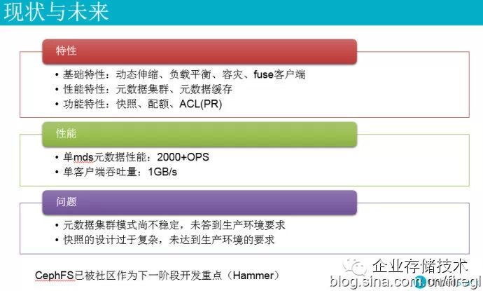

CephFS的现状与未来
就在上周日举行的OpenStack存储技术研讨会上,我一方面看到UnitedStack继续预热宣讲尚未解决元数据集群稳定性(也就是高可用)的CephFS文件系统;另一方面也听到HP内部测试了Ceph分布式块存储之后,认为其尚未达到商业部署要求,而在Helion中推荐自家的软件定义存储VSA。

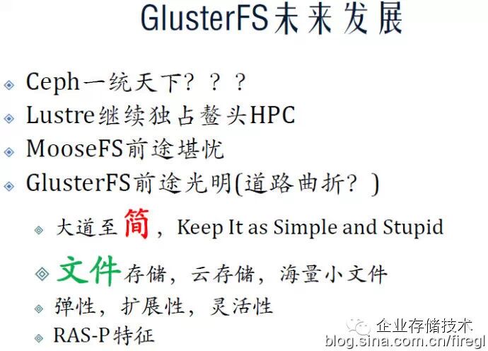

毕竟Gluster已经3.x版本了,其成熟度不容怀疑。国内著名Gluster专家,目前正在做分布式块存储(ServerSAN)创业的@刘爱贵表示:“Ceph适合用于块存储,文件系统不是它的长项(不如Gluster等),其对象存储功能还不如直接用Swift。”正如有的朋友所说:(块、文件和对象)都擅长也可以理解为都不擅长。
引用自刘爱贵的GlusterFS分布式文件系统分享 http://vdisk.weibo.com/s/HPecIjqX8sc

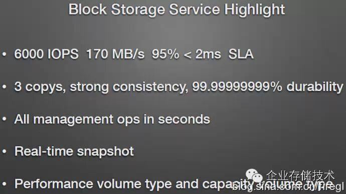

注意:这里的11个9指的是数据可靠性而不是可用性(Availability)
由此来看,UnitedStack用全SSD达到单一客户端6000IOPS,小于2ms延时,提供SLA和QoS(性能隔离)可以说做得不错了。只是还没看到闪存磁盘混合存储,以及混合工作负载下的表现。

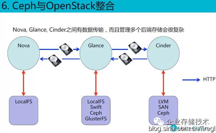

Ceph与OpenStack整合的一个好处是:Nova,Glance, Cinder之间没有数据传输,快速创建虚拟机,只需要管理一个统一存储。
